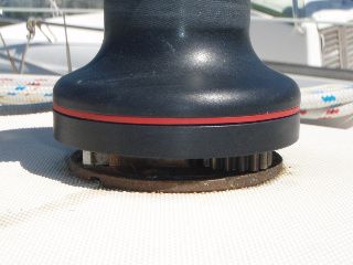

Vous dévissez la vis dans l'axe de la poupée (tournevis plat de 8 m)
et vous retirer l'axe de la manivelle
Puis la rondelle métallique gravée Harken (elle tient toute seule !)

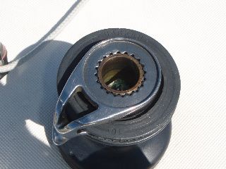

Vous soulevez la poupée du winch pour désengager le self-tailing
Vous voyez apparaître les cliquets .... et un engrenage ... Pas de
panique, les cliquets ne peuvent pas de "sauver" ..
La poupée après dépose du self-tailing : les cannelures d'entraînement
sont bien visibles.

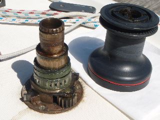

Vous tirez sur la poupée et le winch est déshabillé ! La graisse a une
drôle de couleur ...

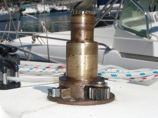

La poupée tourne sur deux roulements à rouleaux, séparés par une
entretoise plastique : un des roulements est resté dans la poupée du
winch ;
Vous déposez le roulement (ou les deux, s'ils viennent ensemble) qui
coulisse tout seul, simplement et nettoyez le tout (pétrole, essence F
ou pour ma part, beaucoup de papier type sopalin industriel (sopalin
beaucoup plus épais et résistant) :

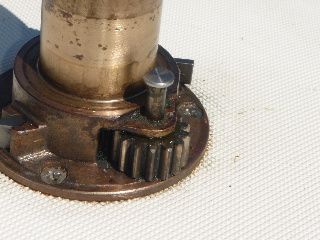

Vous retirez l'axe maintenant l'engrenage : il est libre : pas de blocage.
Sur l'autre winch, cet axe était bloqué par un début d'oxydation et
j'ai eu de la difficulté à le sortir : tout à la pince car on ne peut
pas prendre appui pour faire levier, sur la patte supérieure : si elle
casse, vous pouvez changer votre winch : cher ...

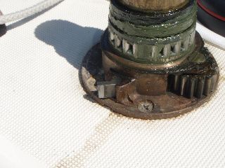

Vous retirer les deux cliquets en les tirant vers le haut et en
désengageant le ressort maintenu sur le winch, dans une petite gorge :
attention, ces bestioles ont tendance à sauter ...
Le ressort est libre dans le cliquet et a un sens qu'il faut respecter
au montage.
Nettoyez bien l'emplacement du cliquet souvent chargé en sel, sable et
autres traces d'oxydation (petit tournevis plat pour aller dans les
recoins ...)
