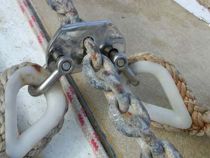

réponse n°98349
un crochet bien pratique:
http://i8.photobucket.com/albums/a5/POIRAUD/stopchainebi2.jpg
et trés simple et bon marché..
Calmes mouillages á tous
Alain
réponse n°98361
Ca a l air excellent comme système pour la chaine mais comment procède-t-on quand on
arrive sur le cablot?
réponse n°98384
bien sur, ce n'est prévu que pour la chaîne,
pour le cablot, le noeud de Prusik ou le noeud de bosse
